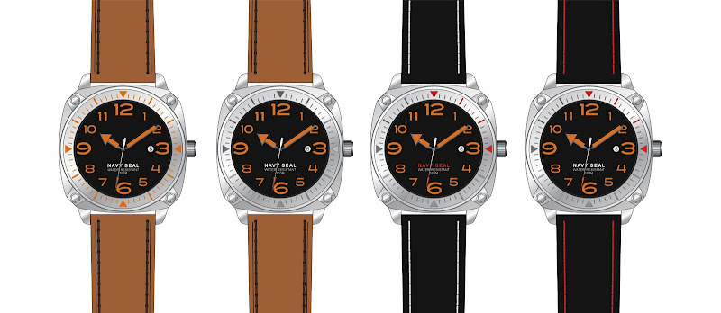

J大您好,
看到您這帖,直讓人熱血沸騰 小弟去年也加入steinhart在watchuseek裡面的會員錶討論 直到最後拍板用鈦殼..一陣失望後,黯然離去 看到您又發起這客製表的活動 忍不住來出個聲,希望能跟到最後..因為您有印象的話 好些年前有跟您詢問過小沛客製版,但手腳太慢,無奈活動已結束... 切回正題 關於錶盤部分,如果說除了3,6,9,12外, 其他數字保留但不上冷光,用外圈光點表示,應該會簡潔多 另外,對我來說,對於這種軍表風格,日期窗其實可有可無,若留,則投黑底白字一票 而關於日期窗位置,允許的話,可否放於4點位置,因為硬卡在三點,則把整個表面的平衡破壞掉了 最後,原本想建議用B&R的大劍型指針,但知道您想擺脫過於相似的考量下 在時分針的根部位置,可否考慮放大一圈,或是做小段的延伸? 個人對時分針的感覺有點稍稍的頭重腳輕 以上是小弟幾點淺見,對於最後成果還是樂觀其成,畢竟要做一款少量又獨一無二的腕錶 過程中雖然辛苦,但的確是有相當的樂趣與挑戰 最後再補充一點,如果表殼是白鋼髮絲紋加上外圈DLC,配上B款的金邊針米色夜光,真的是很銷魂! |
jacob0811
F.黑色印刷時標及夜光 ![]() G.米色夜光 ![]() H.橘色夜光 ![]() I.藍色夜光 ![]() J.碳纖維面盤 ![]() 不鏽鋼殼系列圖 _________________ 我們正在創造屬於自己的手錶! 歡迎加入 https://www.facebook.com/VEWATCH jacob0811 在 星期六 2011-05-14 11:12 作了第 1 次修改 |
jacob0811
porsonliu兄建議的幾點:
1-面盤部分若以三明治面盤方式製作,沒有了3-6-9-12,似乎空了一點, 外圈不論有無填夜光,都是秒線的作用,若無填夜光,只是下凹的刻度,似有似無的細節, 不會搶去面盤的風采,也不會失去閱讀時間的便利 2-日期盤會改成黑底白字 3-日期盤原本想放於4~5點間,但有排字在6點位似乎太擠,還是把字排到12點位? 4-這組指針我明天應該可以收到樣品,我再拍照上來,其實比例及做工都很立體 5-白鋼殼髮絲紋加上外圈DLC,配上金邊針米色夜光,這樣的確很美,給你一個讚! _________________ 我們正在創造屬於自己的手錶! 歡迎加入 https://www.facebook.com/VEWATCH |
jacob0811
就DLC吧! 不過毛絲紋拋光比較不適合做DLC,容易剝落 所以DLC還是以噴砂面及鏡面拋光來做比較適合 _________________ 我們正在創造屬於自己的手錶! 歡迎加入 https://www.facebook.com/VEWATCH |

porsonliu
感謝J大熱情回應~ 1.小弟可能寫短了,我的意思是指3,6,9,12保留冷光,其餘數字不上(類似百年靈海狼),但面盤若以三明治則無彷 5.白鋼髮絲紋是指錶殼部份,由於外圈為獨立部件,所以建議此部份可用拋光加DLC處理,可參考看看steinhart會員表proteus的設計 另外,有注意到表耳長度好像偏短,怕耳洞穿的位置影響日後錶帶厚度的限制 因有些24mm手工錶帶的牛皮偏厚,像小弟手邊的helson sharkdiver就因為這樣,有些錶帶上不了 最後,在watchuseek上面有個牌子叫SAS,其潛水表也是使用三明治面盤的設計 但是就是因為錶殼出胚時,表耳長度與洞距誤算,與錶帶牴觸,只好重新開模,延宕了一年才上市 |
