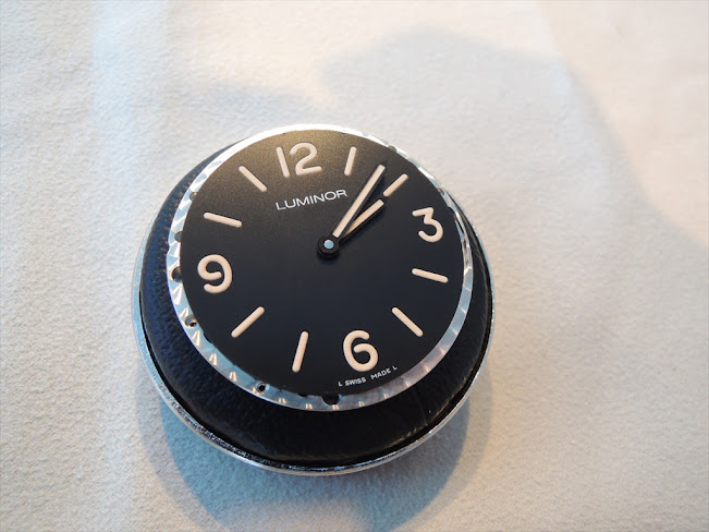

與各位團友分享今天學到的 取出機芯面盤的方式(換面,換針,改夜光的第一步)
因為動到的零件極少,所以安裝回去也相對簡單多了喔。
步驟一:使用一字起子 取出龍頭護橋外+龍頭護橋拉桿內的兩顆螺絲即可將龍頭護橋移除。
步驟二:使用附贈的工具球將底蓋擰開(聽說一轉就開)
步驟三:將綠圈標示的位置鬆開(勿取出)約鬆開一圈∼二圈即可取出龍頭與龍芯
步驟四:以工具組內的鑷子夾取固定機芯的銅片,好像有三片(夾起來而已很簡單)
步驟五:完成以上步驟機芯面盤即可"倒出" 搞定!!!!
